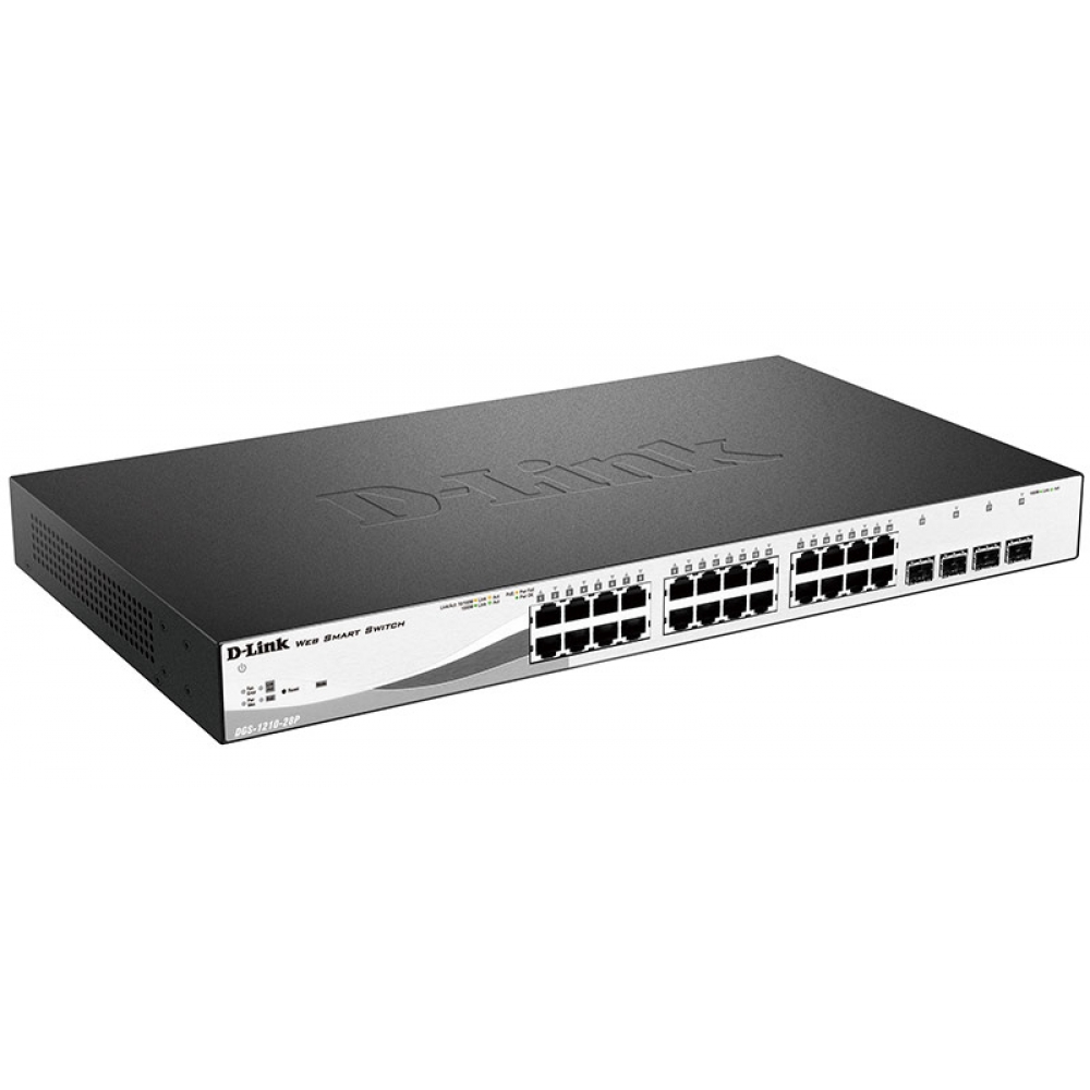

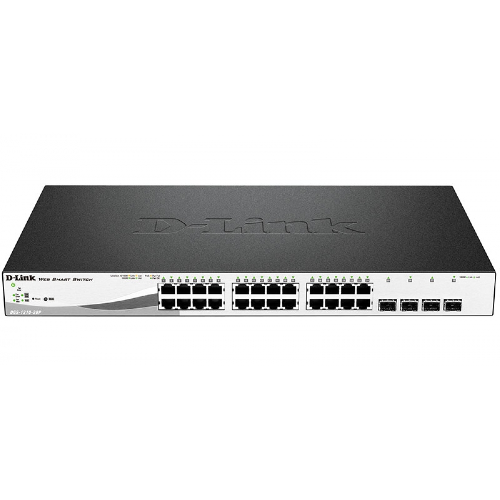

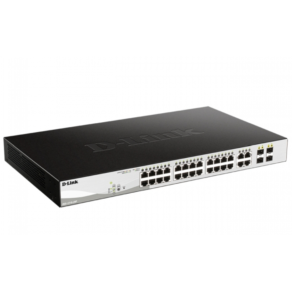

Артикул: DGS-1210-28P/F1
D-Link DGS-1210-28P/F1, Power over Ethernet
Настраиваемый коммутатор серии WebSmart DGS-1210-28P, оснащенный 24 портами 10/100/1000Base-T с поддержкой PoE и 4 комбо-портами 100/1000Base-T/SFP (DGS-1210-28P/F)/4 портами 1000Base-X SFP (DGS-1210-28P/C), поддерживает технологию D-Link Green и расширенные функции управления и безопасности, обеспечивая высокую производительность и масштабирование сети. Функции управления включают SNMP, управление на основе Web-интерфейса, утилиту D-Link Network Assistant и упрощенный интерфейс командной строки (CLI) через Telnet. DGS-1210-28P поддерживает Auto Voice VLAN, обеспечивая максимальный приоритет для «голосового» трафика. Данная модель оснащена интеллектуальными вентиляторами, которые способны изменять скорость вращения в зависимости от температуры, что позволяет экономить электроэнергию и снизить уровень шума.   Power over Ethernet
24 порта данного коммутатора поддерживают технологию Power over Ethernet. Порты PoE подают питание мощностью до 15,4 Вт/30 Вт при общем бюджете коммутатора 193 Вт, что позволяет пользователям подключать к DGS-1210-28P устройства, совместимые со стандартами 802.3af и 802.3at. Это позволяет размещать оборудование в труднодоступных местах вне зависимости от расположения электрических розеток и минимизировать прокладку кабеля.   Экономия электроэнергии
Благодаря технологии D-Link Green коммутатор DGS-1210-28P позволяет экономить электроэнергию без ущерба для производительности и функциональных возможностей. Коммутатор определяет статус соединения для каждого порта и обеспечивает автоматический переход неактивных портов в спящий режим. Благодаря используемому чипсету коммутатор DGS-1210-28P позволяет существенно сократить энергозатраты.   Функции уровня 2
Коммутатор DGS-1210-28P поддерживает полный набор функций уровня 2, включая IGMP Snooping, Port Mirroring, Spanning Tree Protocol (STP) и Link Aggregation Control Protocol (LACP). Функция управления потоком IEEE 802.3x позволяет оптимизировать нагрузку на коммутатор для повышения надежности передачи данных. Поддерживая скорость на каждом из портов до 2000 Мбит/с в режиме полного дуплекса, коммутатор обеспечивает высокую производительность, необходимую для подключения рабочих мест. Коммутатор поддерживает функцию диагностики кабеля и функцию Loopback Detection. Функция Loopback Detection используется для определения петель и автоматического отключения порта, на котором обнаружена петля. Функция диагностики кабеля предназначена для определения состояния витой пары, а также типа неисправности кабеля.   Auto Surveillance VLAN и и Auto Voice VLAN
Коммутатор DGS-1210-28P поддерживает Auto Surveillance VLAN (ASV) и Auto Voice VLAN, что делает его идеальным решением для развертывания систем видеонаблюдения и IP-телефонии. Данный функционал позволяет автоматически распознавать в общей сети оборудование для видеонаблюдения и VoIP-оборудование и выделять его в отдельные VLAN, внутри каждой из которых для видеотрафика или голосового трафика будет назначен наивысший приоритет обслуживания. Поддержка Auto Surveillance VLAN и Auto Voice VLAN обеспечивает стабильную работу видео- и VoIP-приложений, качественную передачу и максимальную защиту мультимедиа трафика вне зависимости от общей загруженности сети. Кроме того, DGS-1210-28P поддерживает функцию автоматического обнаружения ONVIF-совместимого оборудования1, например сетевых камер и накопителей, а также специальный режим Web-интерфейса для удобного мониторинга систем видеонаблюдения1.   Сетевая безопасность
Функция D-Link Safeguard Engine обеспечивает эффективный механизм защиты коммутатора от вирусов и вредоносного трафика. Аутентификация на основе порта 802.1X позволяет использовать внешний сервер RADIUS для авторизации пользователей. Помимо этого, функция списков управления доступом (ACL) увеличивает безопасность сети, отфильтровывая трафик, исходящий от несанкционированных MAC/IP-адресов. DGS-1210-28P также поддерживает функцию предотвращения атак ARP Spoofing, защищающую сеть от атак, которые могут привести к изменению трафика или его задержке из-за отправки злоумышленником ложных ARP-сообщений. С целью предотвращения атак ARP Spoofing коммутатор использует списки управления доступом для блокировки пакетов, содержащих ложные ARP-сообщения. Для повышения уровня безопасности используется функция DHCP Server Screening, запрещающая доступ неавторизованным DHCP-серверам.   Удобное управление
Утилита D-Link Network Assistant обеспечивает автоматическое обнаружение и отображение на экране коммутаторов D-Link серии WebSmart, принадлежащих одному и тому же L2 сегменту сети. Благодаря этой утилите пользователю не нужно менять IP-адрес своего компьютера, что упрощает начальную установку коммутатора. Пользователю доступна расширенная конфигурация и основные настройки обнаруженных устройств, например, смена пароля и обновление программного обеспечения. Коммутатор DGS-1210-28P также поддерживает программу D-View 7 и упрощенный интерфейс командной строки (CLI) через Telnet. D-View 7 является системой сетевого управления, которая позволяет управлять наиболее важными параметрами, такими как работоспособность, надежность, гибкость и безопасность. 1 Только для DGS-1210-28P/F.
